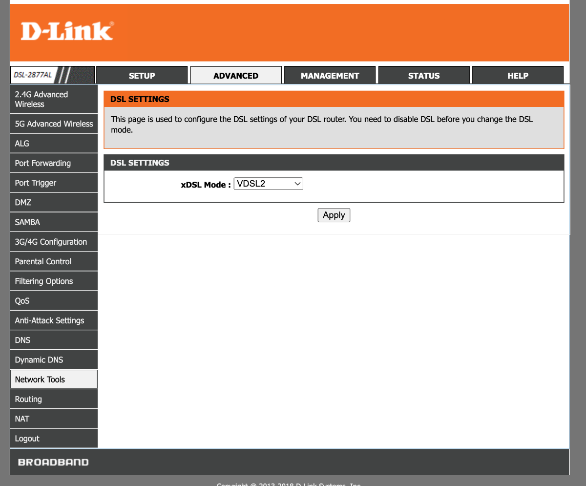

bonsoir, est ce qu'il ya qlq qui a put se connecter en vdsl avec Le DSL 2877LA parceque pour moi
c'est tjr en adsl a savoir que le tech d'A.T qui est venus tester ma ligne il la essayer avec le d'link VDSL2+DSL-G2452DG
et sa a tres bien marcher

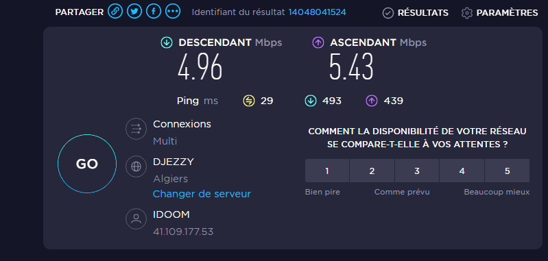

j'ai essayer un ancien modem en vdsl qui esl lezte zxdsl 931wii  il se connecte normal mais il me donne
downl 4.96
upload 5.43
