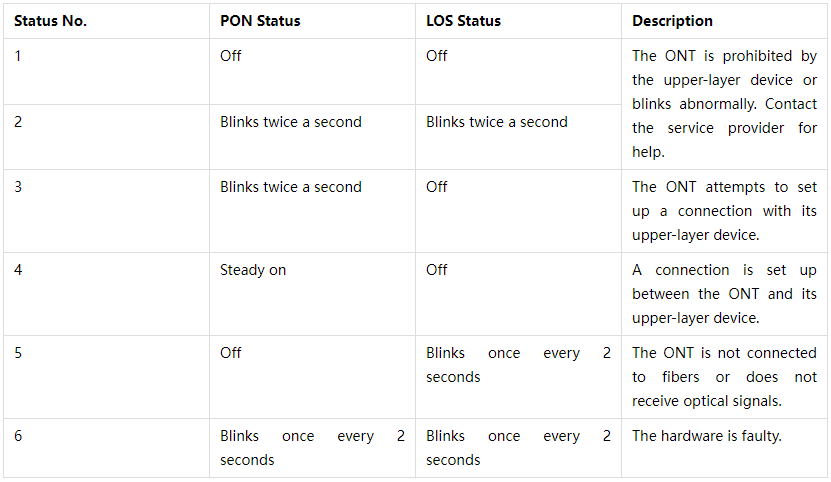

un petit tableaux qui detail les status de PON/LOS des ONT, je ne sais pas si c'est le standard puisque je l'ai trouvé sur la page Huawei, dsl que ca soit en Anglais, je sais que c'est pas vraiment un grand inconvenient pour vous, j'espere que ca vous sera utile, si c'est pas déjà posté quelque part dans le forum 😅
