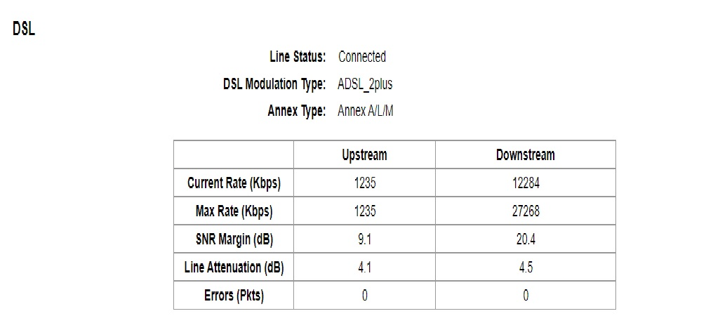

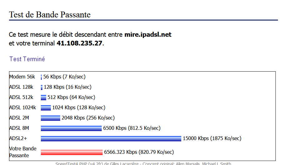

Bonjour à tous,
Je ne sais pas si j'ai été basculé d'une manière automatique, mais après un ultime envoi d'un mail à AT, ou j'ai même écrit espérer tomber sur quelqu'un de consciencieux et professionnel, qui transmettra m'a demande aux services concernés, ce matin en accédant aux stats, j'ai constaté qu'ils avaient augmenté ma limite de synchronisation à 12248, donc je ne peut que conseiller à ceux qui n'ont pas encore été débridés, de leur écrire chaque jour un mail, jusqu'au jour ou vous allez tomber sur quelqu'un de professionnel et il fera son job;
Perso ca m'a couté 04 mails (espacés dans le temps) et 02 appels au 12, le deuxième étant celui ou on m'annonce que l'offre est jusqu'à 10mo, donc tout a fait normal selon mon interlocutrice d'avoir du 6.8mo.
Pour ce qui est du débit, il oscille entre 9.6 à 10.46 mo, donc dans la norme surtout en Algérie :)
 Maintenant voila ce que j'ai:
Modifié par sonic584

Il y a 23 heures, cRuStY_DZ a dit :
bonjour; "sonic584" ta le max rate le plus élevé que j'ai vue en algérie ?  tu habite a l'intérieur de MSAN
Au début j'ai crus à un bug, mais après plusieurs redémarrage du modem, le max rate est toujours aux environs du 27000
Peut être que c'est dû à l'installation en FTTN, mais  la meilleure c'est que le débit réel n'est pas toujours stable à 10m, mais varie entre 9 et 10.4, même très tôt le matin...
pourquoi tu as une installation FTTN....alors que tout les autres ont du FTTC (fibre jusqu'au msan+ le reste en cuivre...) ?!
Nouvelle cité datant de 2017 et promoteur publique, donc ils ont vu avec AT et installé du FTTN, je pense en tout cas, d'autres cité du promoteur publique on eu droit au FTTH

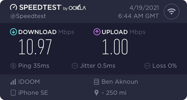

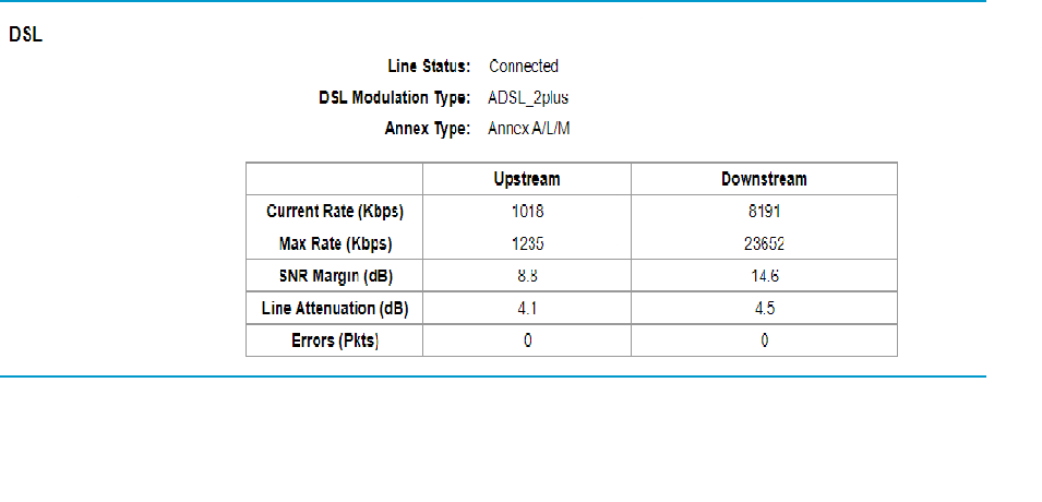

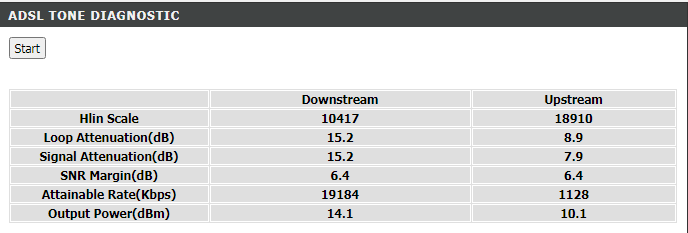

salut
enfin débridage effectué sur ma ligne ... j'ai mes 10 Mb en totalité !
voila mes stats avant débridage :
et mainenant aprés débridage
tout juste de quoi avoir 10 Mb
et voila des speedtest :
donc selon mon attainable rate (20996) , je pourrais jamais prétendre à 20 Mb , tout au plus un 17 ?
saha ftourkoum
Modifié par dico12

même pas; parce que le débit ATM sera certainement inférieur au attainable rate.
