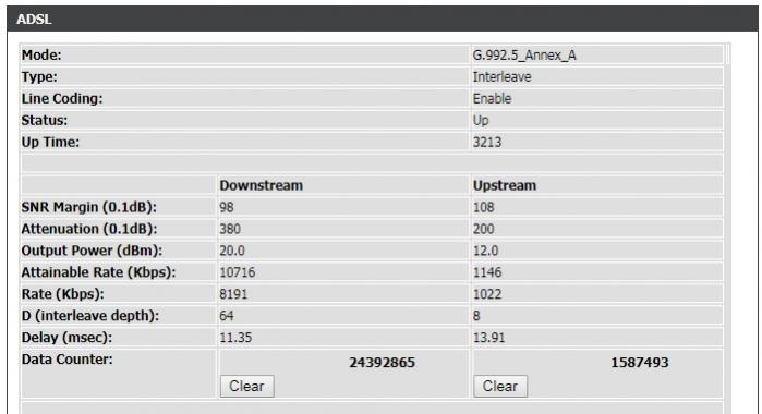

Bonjour à tous,
J'aimerais connaitre votre avis sur ma situation.
Je suis actuellement chez AT avec la formule Idoom 8mbps et je suis synchro tout juste à 8mbps (voir les screens)
Ma synchro max atteignable est de 10 mbps, j'aimerais savoir si demandé que je sois débridé vers 9mbps ou 10mbps va être bénéfique ou non et si oui comment contacter AT pour régler ce problème.
Merci.
PS : Je précise que là, ma ligne est très bonne mais dès fois, elle est synchro a 6 mbps réel et 7 théorique voir moins dans certains cas car la chambre où je suis raccordé est en plein milieu d'un chantier.

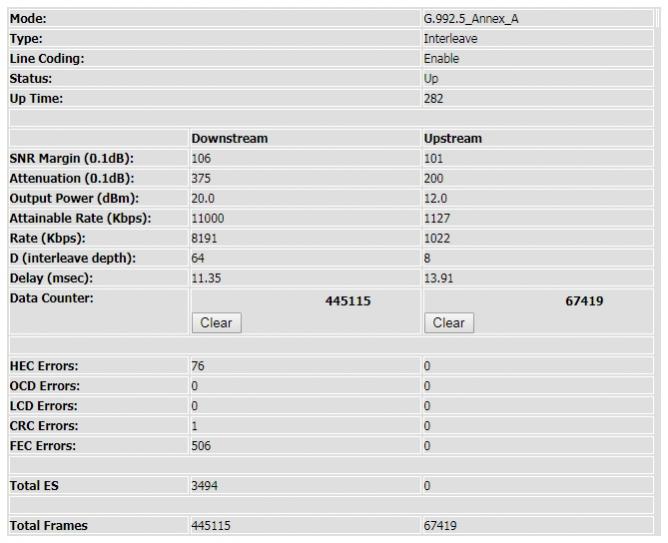

Ta ligne n'est pas synchronisée à 8Mb/s, mais à 10Mb/s. Le 8Mb/s est le débit IP, le débit réel, utile, qui est inférieur de 20 à 25% du débit ATM (débit de synchronisation). Avec ces chiffres, tu peux avoir du 8Mb/s en speed test. Alors pourquoi le site t'affiche moins? Je pense que c'est à cause de ton atténuation et très probablement des bruits sur la ligne que tu pourras voir sur la partie "error" de la page stats de la ligne DSL. Regarde un peu le CRC, un certain nombre d'erreur/heure signifierai que la ligne est mauvaise.
Visiblement ta ligne est toujours raccordée à un DSLAM, alors ton problème ne m'étonne pas.

Pour le routeur, c'est un D-LINK 2750u modèle blanc avec deux antennes.
Je poste un autre screen des stats.

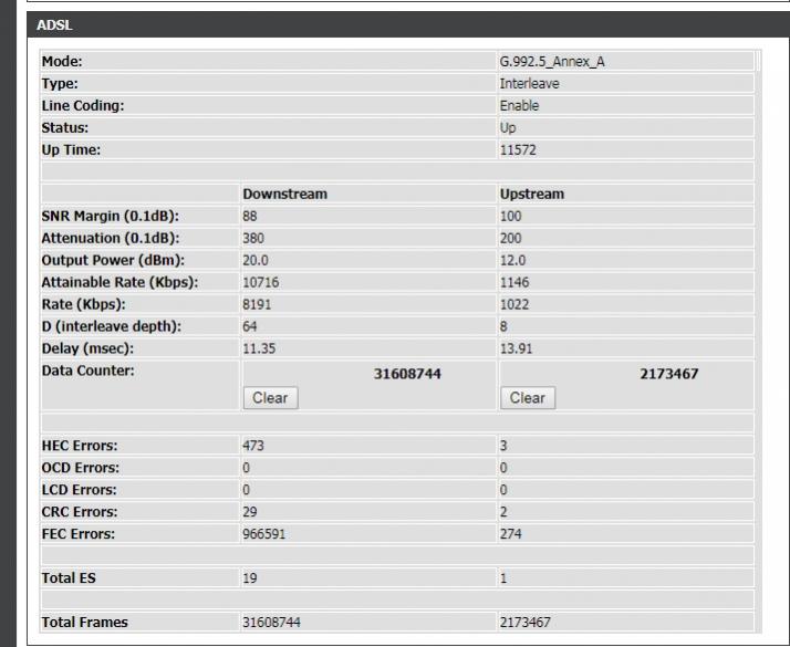

Avant je pouvais être synchro à 14-16 mbps et avoir mon débit totale (les 8mbps) mais depuis qu'on m'a changer de plage IP (sans changé de numéro de tél 023 et compagnie) je suis toujours synchro à 8mbps réel et 10-12 théorique, en gros un bridage.
Bonjour, je pense que AT me bride volontairement a 8mbps (logiciel) malgré que ma ligne puisse atteindre les 11mbps (voir screen)
Bon, quand on calcule, si je pers 25% des 11000 kbps je tombe sur 8250 kbps ce qui me semble être juste juste, qu'en pensez vous ?
PS : je suis en ADSL2+
Je suis pas d'accord avec le "Très bon" .... ta ligne est très mauvaise d'après ton atténuation tu es à plus de 2.5 km (donc t'es pas en MSAN c'est sûr) en plus je vois pas pourquoi tu veux débrider ta ligne à plus de 8 Mbit/s car en MSAN généralement on débride toutes les lignes avec offre à 8 Mbit/s mais la tienne a été bridée et c'est une bonne chose car plus tu approches le max plus ta ligne est instable.
Tu dis que parfois tu descends à 6 Mbit/s ...... alors je vois pas à quoi ça te servirait de débrider ta ligne. (dans certaines agences on refuse de donner un abonnement 8 Mbit/s à ceux qui ne sont pas en MSAN).
N.B : Dans ton cas il est préférable de passer à 4 Mbit/s au moins tu auras ton débit tout le temps (théoriquement parlant).

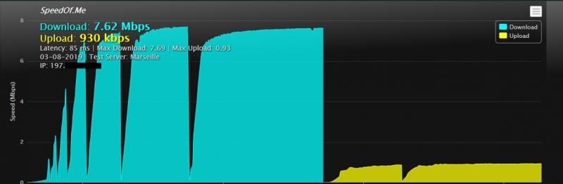

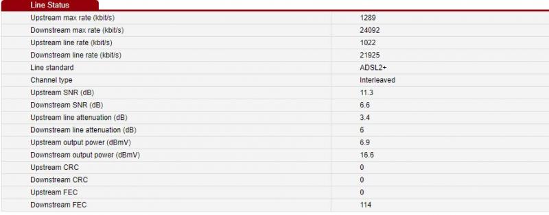

Merci pour l'information mes avant mes states était mieux que sa :
Current Rate: Up Stream = 1022 et 1100 Down Stream : 15235 et 13645
Max Rate: Up Stream = 1301 et 1235 Down Stream : 17630 et 15302
Après avoir demandé de passé à 8 Mo ils ont changé mes states et je suis sûr que c'est eux car les 15 premier jours de mon abonnement tout était parfait (download = 842 ko/sec et uploade 0.90 ko/sec) c'est à la 3eme semaine que mes states ADSL en changer comme suite :
Current Rate: Up Stream = 714 Down Stream= 8127
Max Rate: Up Stream = 581 Down Stream=12188
Donc avec ses states je ne pourrais pas atteindre mes 8 Mo en download alors j'ai appelé le 12 depuis le : 20.06.2019 et à chaque fois des dames de mon agences m'appel et me pose 02 question : allô monsieur "OZAKA" votre téléphone marche, je réponds : oui, puis : et votre internet marche, je réponds : oui mais que mon souci c’est une chute de débit suite au bridage de ma ligne ADSL, elle coupe et après 03 jours riens à changer alors je rappelle 12 même épisode téléphonique, alors le 27.06.2019 je décide d'envoyé une lettre de réclamation a l'ARTP et une autre à la direction de Algérie télécom à Alger (depuis leur site), et le 04.07.2019 je décide d'aller à la direction de Algérie télécom et j'ai déposé une lettre de réclamation au directeur avec une impression d'un speed teste et une autre de mes states ADSL, avec les détails de mes appel et mon problème, le même jour l'après-midi j'ai u une déconnexion des 5 min puis j'ai remarqué que mes states ont changer comme sur le Screenshot de mon sujet donc mon débit downloade et redevenue à la normale mais mon uploade est toujours à 45ko/sec
