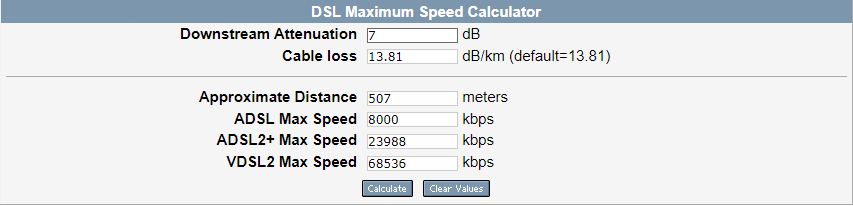

une autre question, a quel distance du MSAN la qualité de connexion VDSL commence a ce dégradé? et quelle est la distance recommandé selon vous pour avoir 100% les 50mbps?
Sans le Vectoring ..... au delà de 500 mètres c'est pas la peine de t'abonner à plus de 50 Mbit/s !!!
NewBieVDZSL faut pas se fier aux schémas sur le net car ça dépend de beaucoup de choses .... le VDSL machi kima l'ADSL .... la qualité des câbles en cuivre en Algérie laisse à désirer donc s'abonner à 100 Mbit/s en VDSL c'est très risqué si on est pas très proche du MSAN.
Avec le Vectoring (qui n'est pas activé par défaut) .... y a beaucoup d'interférences et tu peux passer d'un Rate de 100 Mbit/s à 50 Mbit/s en un rien de temps !!!!
Si l'ADSL tahbet chwiya avec le VDSL le débit chute de plusieurs mégabits même ceux qui ont un Rate de 120 Mbit/s rahoum fel les limites .... suffit d'une petite perturbation et ils ne reçoivent plus 100 Mbit/s.
Maintenant à 3600 DA/mois c'est moins grave qu'avec 7000 DA/mois mais quand même tout le monde veut avoir pour son argent.

je sais que faut pas ce fier a ce calcule mais c'est ce que ca donne, je sais pas ce que j'aurais mis dans "cable loss" donc j'ai laissé par défaut, pour ce qui est du santé de mon cable et installation, c'est un peut merdique, j'ai que 19k max rate pourtant j'ai la 20mbps (adsl bien sur), auparavant, mon max rate était 24k, depuis que y'avais un probleme de cable et le technicien est venu le "réparé", c'est devenu comme ca
Modifié par WaZz

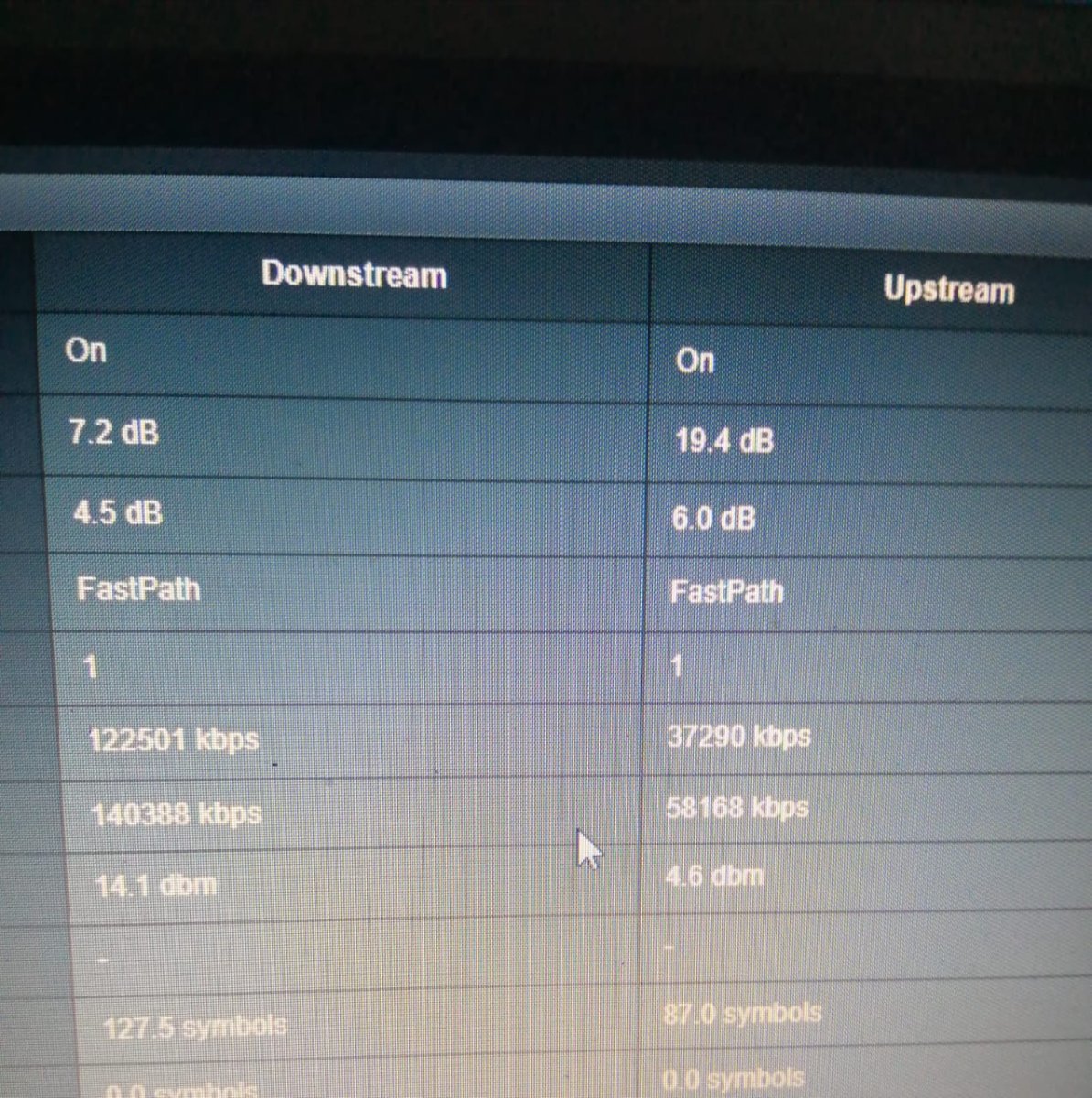

il y a 13 minutes, NewBieVDZSL a dit :
Chez moi, quand je configure ma connection en mode full auto, il choisit le mode G.993.2_Annex_K_PTM.
Donc pas de vectoring ni de g.inp qui sont pourtant pris en charge par mon modem:
On peut aussi constater que mon modem prend en charge tous les profils jusque 30a mais et que la connexion est en 17a.
Voici le détail:
Pour avoir ces stats, il suffit de se connecter au modem avec la commande:
et utiliser la commande
Pour afficher les données détaillées.
