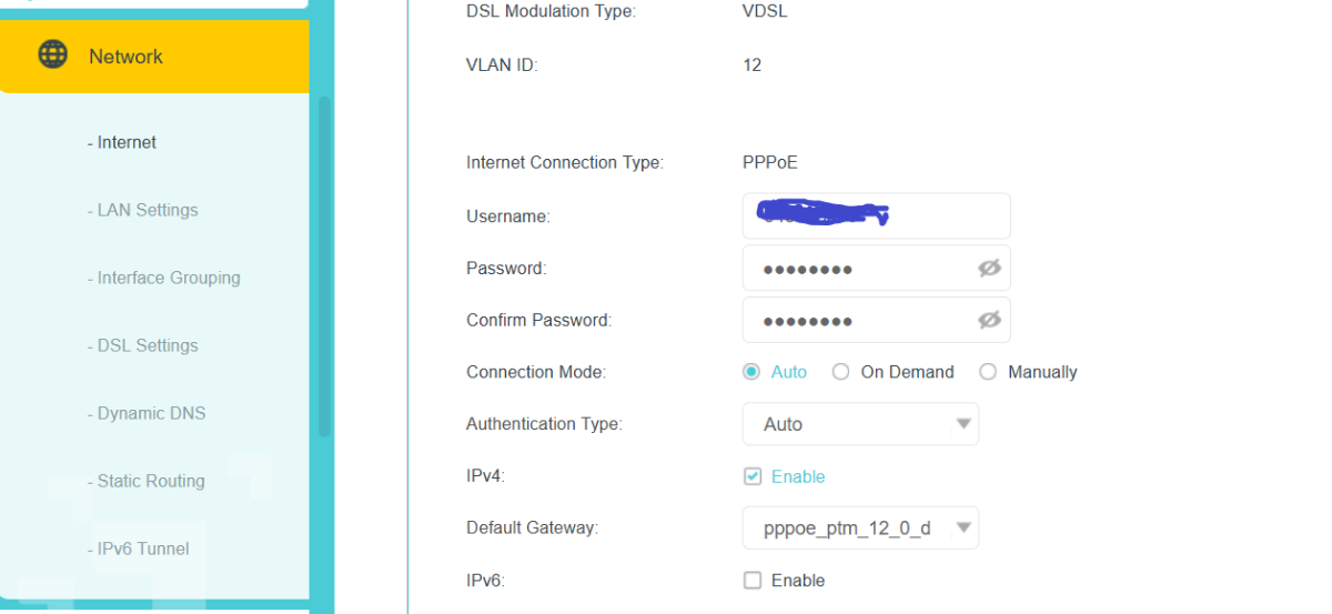

Bonjour;
Je viens de passer en VDSL mais impossible de se connecter . Malgré toutes les configurations du Modem routeur TpLink VR 400 V2 . Prière de m'aider .
Essaye VLAN 2 et sans VLAN, c'est apparemment les 3 config qui existe chez A.T, aussi, si chez toi c'est une carte VDSL et non pas un MSAN VDSL il faudra l'intervention physique pour te brancher...
Bonsoir Gt3Dz;
Effectivement d’après les infos c'est une carte VDSL qui a été rajouté. J'ai déjà essayer VLAN id 2 et sans VLAN aucune connexion. Merci

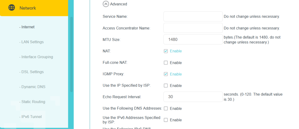

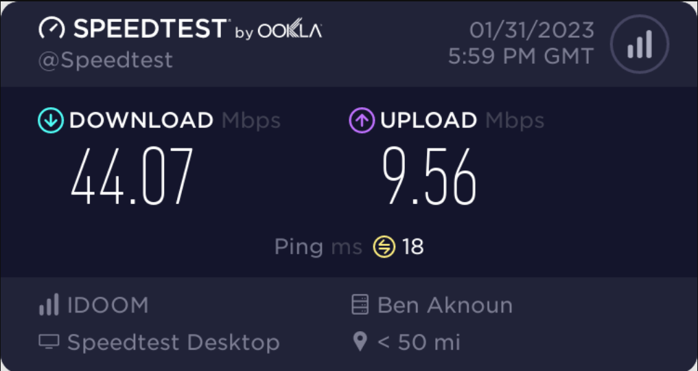

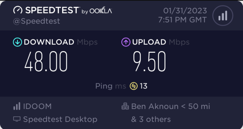

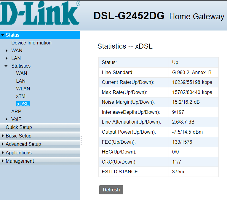

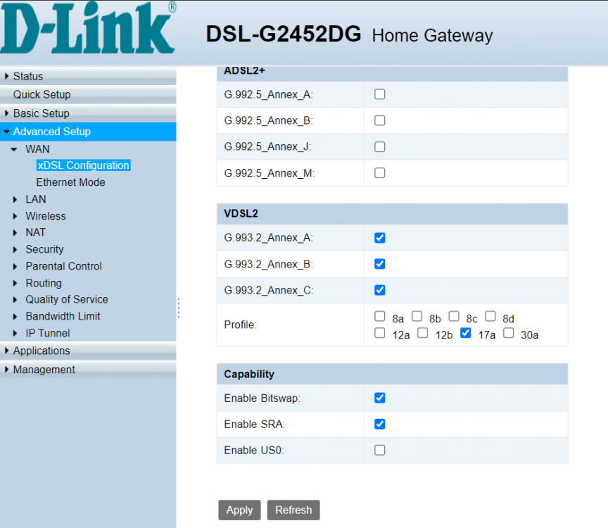

Finally, On m'a migré vers VDSL(bi ma3rifa), ils ont exigé le propriétaire de la ligne, moi, j'occupe l'appartement en location sans contrat. type  MSAN est Nokia, il a que 2 profiles activé 17a et 8b ce dernier est mieux pour le ping et débit.
PS: configuration VDSL vlan ID désactivé
Révélation
Modifié par ashes

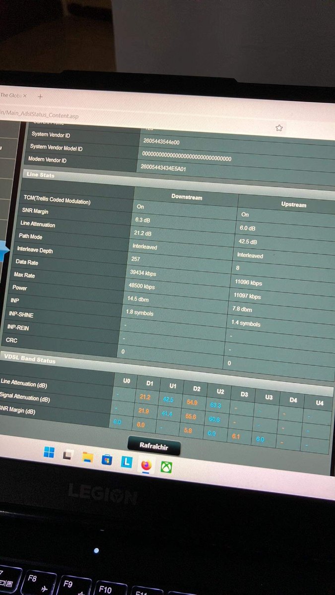

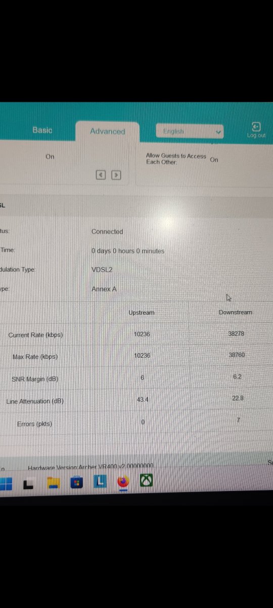

Bonjour fellow Dz
Mon frère a été branché en VDSL Hier ,
Mais le débit ne dépasse pas les 38Mo , logique quand j'ai vue les stats sur 2 différents modems
Comme vous pouvez le voir , les rates sans catastrophique, et la line attenuation est trop élevé , pourtant en adsl2+ elle est estimé a 13/14.5, et il recevait 19/18Mo
15 minutes ago, NewBieVDZSL said:
Le SNR n'est pas choquant, par contre Line Attenuation trop élevée.
Line Attenuation= perte de signal qui peut s'expliquer soit par l'éloignement, soit des raccords ou des câbles défectueux, soit les deux.
Dans un cas comme celui la il serait utile de vérifier les câbles dans le domicile voire les refaire, comme d'autres l'ont fait sur ce forum pour améliorer leur ligne.
Une petite recherche sur forumdz devrait te pemettre de trouver des infos la dessus.
Merci mon frère , je vais lui transmettre le message , probablement c'est en rapport avec la cablage a domicile
