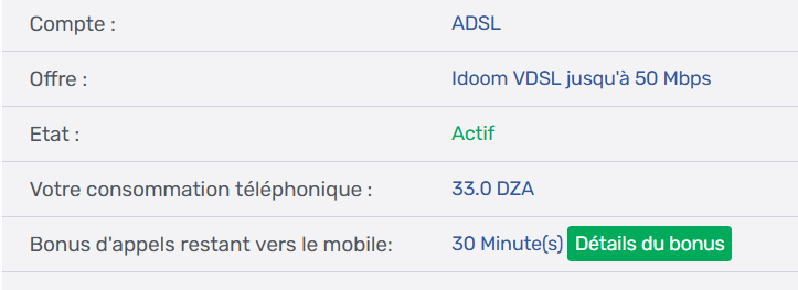

Ça veut dire que tu n'es pas branché en vdsl c'est tout... @acerlane
Bonjour genio;
Merci pour votre réponse. AT confirme que je suis connecter en VDSL( ci joint photo de mon comte client AT). Pour info, ils ont changé mon mot de passe mais je ne sais pas s'il ont fait un reset port comme conseiller par certains membres du forum.
il y a 2 minutes, acerlane a dit :
Bonjour genio;
@acerlane Bonjour. Le problème viendrait selon certaines expériences similaires d’un défaut de configuration au niveau de leur système. Voilà ce qu’il faudrait faire :
1 demander ( exiger) un reset port total. Effacement du port adsl
2 exiger également qu’on te crée un nouveau mot de passe, avec 8 chiffres.
Bonne chance

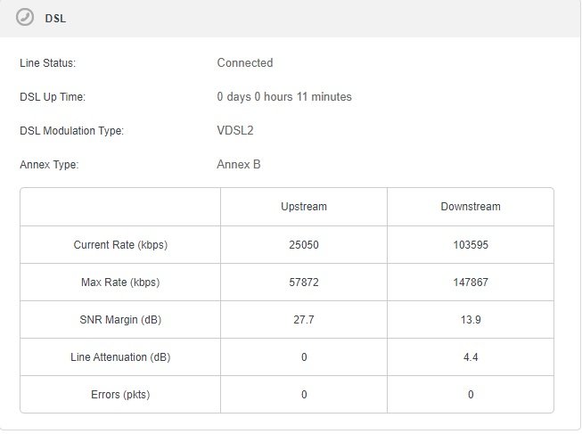

il y a 24 minutes, NewBieVDZSL a dit :
Dans ton écran de configuration, il est indiqué VLAN ID 12.
C'est la même valeur chez moi, et chez moi cela marche parceque c'est la bonne valeur qui correspond au MSAN Huawei dans ma zone.
Dans d'autres endroits, le MSAN auquel les gens sont raccordés est différent et cette valeur 12 ne fonctionne pas.
Donc je te recommande de changer ce paramètre pour voir si ton probleme vient de la ou pas.
Essaye sans rien d'abord.
Si cela ne marche pas réessayes avec la valeur 0 ou 1 pour voir.
Je ne te garantis rien, mais il n'est pas totalement exclu que ton probleme vienne de la.
Reviens nous dire le résultat :)
Bonjour NewBieVDZSL;
Merci pour votre réponse. pour le 0 erreur code 85630 invalid id, pour le 1 pas de connexion.
