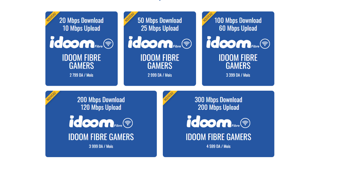

ya kho de nouvelles offres sur ''Idoom Fiber Gamers'', mais les stupides 20mb/10 - 50mb/25 sont toujours les mêmes !!
https://www.algerietelecom.dz/fr/particuliers/idoom-fibre-gamers-prod176#N12
Idoom fibre normal  : 100mb download/25mb upload = 3000da
Idoom fibre gamers : 50mb download/25mb upload = 3000da
idoom fibre normal : 50mb download/12.5mb upload = 2800da
Idoom fibre gamers : 20mb download/10mb upload = 2800da
ils ont ajouté un ''nouveau'' sur les offres 20 & 50

il y a 51 minutes, Summer a dit :
incroyable, même en faisant exprès c'est dur d'accomplir un tel exploit

Tester ??? Regarde les offres pas la peine de tester .... idoom fibre gaming c'est de la FTTH elle n'a rien de spécial à part l'upload augmenté mais le problème c'est que les offres classiques sont moins chers !!!!
Et ils disent que tu auras un ping très bas ....... comme s'ils contrôlaient le ping sur les serveurs étrangers.
Qu'ils règlent leurs problèmes de routage après on parlera !
2799 DA pour 20 down et 10 up.
pour 2799 tu as idoom fibre 50 down et 13 up.
2999 DA pour 50 down et 25 UP
pour 2999 DA tu as idoom fibre 100 down et 25 up :p

@Hicham stp.. ne me parle pas d'offres sans avoir testé.
Ils disent explicitement que c'est une offre spécialement faite pour gamers pour avoir une latence faible, donc comment peux tu juger sans tester ?
Le routage est peut être différent pour ces offres, as tu tester pour attester si cela est vrai ou pas ? non.
Faut vraiment arrêter de taper sur tout et n'importe quoi sans savoir.

Latence faible ???? :D .... ça monte même à 100 ms sur certains jeux et avec de bons serveurs le ping tourne entre 30 et 50 ms ...... rien de différent avec la FTTH normale !!!
  Je persiste à dire que c'est une arnaque car ça coûte plus cher que les offres classiques et ça n'apporte rien de plus !
