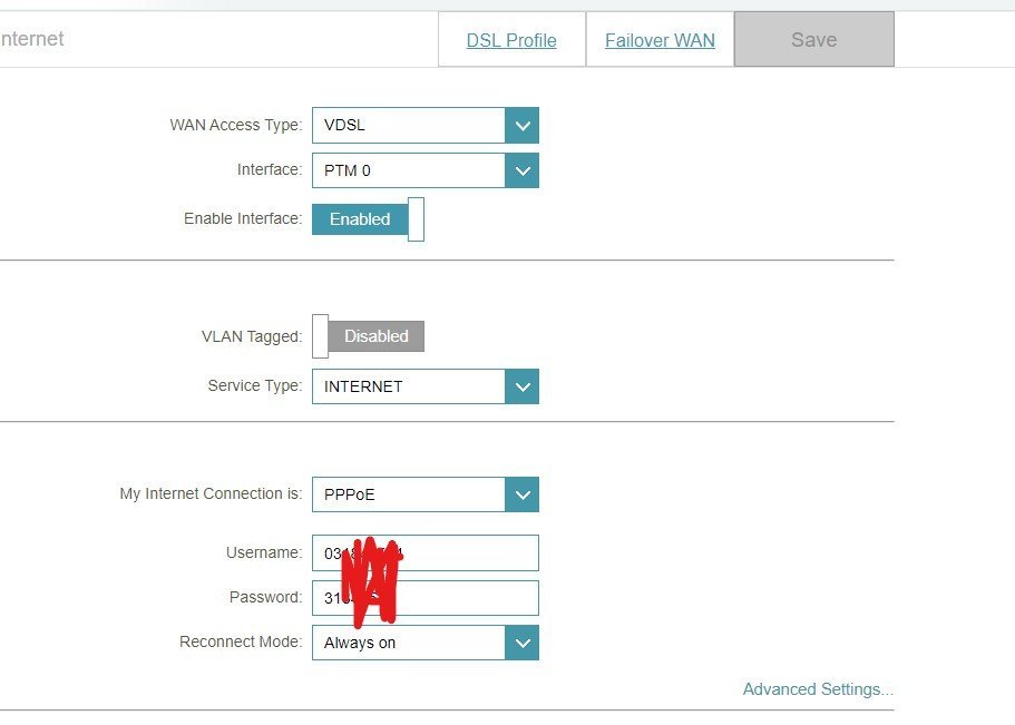

J'ai une question et si vous pouvez me répondre je serai très reconnaissant.
Alors il y une semaine que j'ai fait le basculement vers la VDSL 50M. MAIS depuis j'arrive pas à me connecter. J'ai un delink 224 j'ai beau essayer différentes Configurations en PTM ET ATM mais aucune ne marche le statut est toujours down et l'adresse ip 0.0.0.0
Merci d'avance.

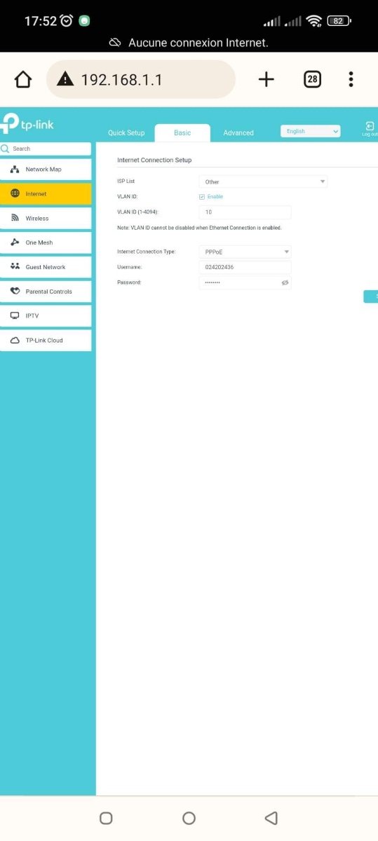

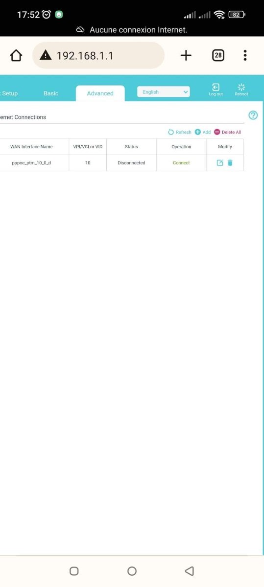

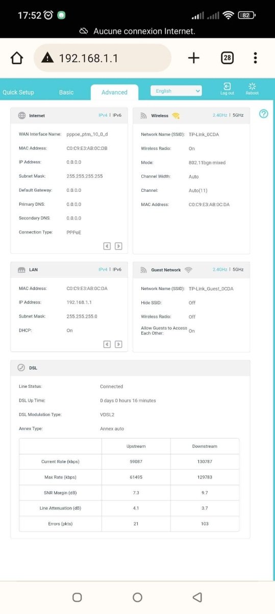

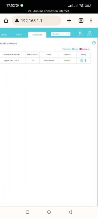

Salut les gars. Il y’a un ami qui vient de passer au VDSL, mais le hic est qu’il reste sans connexion. MSAN HUAWEI, je lui ai conseillé de mettre un vlan 12 contrairement à ce qui a été mis par AT VLAN 10, mais rien à faire pas d’IP. Chez AT lui ont dis que tout est ok chez eux. Quelqu’un a une idée d’ou vient le problème ?! Merci

il y a 3 minutes, Hawks321 a dit :
@DarkMat66 en Algérie ces vlan 0  en vrais comme le responsable de région me la dis
dans le tplink il décoche le vlan et rédemarre
@Hawks321 voilà une information de taille. Car, je suis sur équipement Huwaie depuis un an, est le VLAN est 12. Je vais lui transmettre et essayer. Sinon il va demander le reset port.

J'ai exactement le même problème que vous, j'ai entendu certaines personnes ici dire que je devrais faire une réinitialisation de port que je n'ai pas encore essayée, mais à propos de la configuration, j'ai tout essayé en ce qui concerne le vlan, avez-vous encore trouvé quelque chose ?

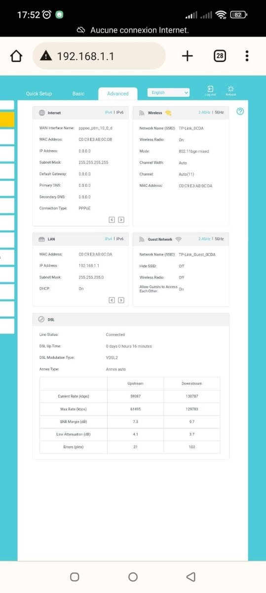

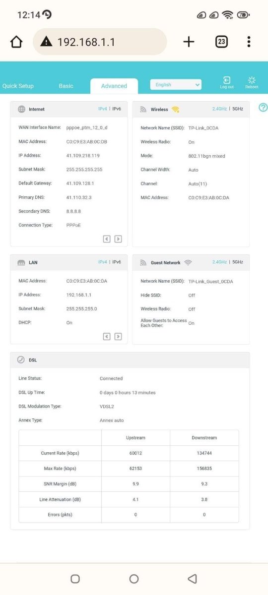

à l’instant, nvr0k a dit :

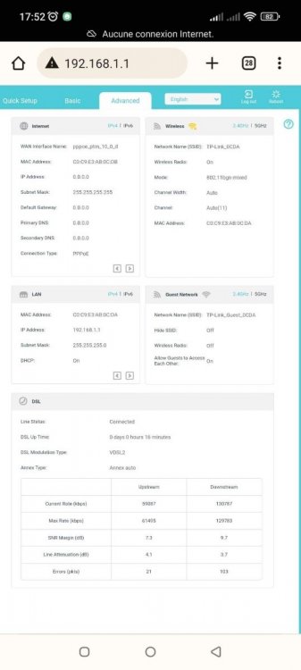

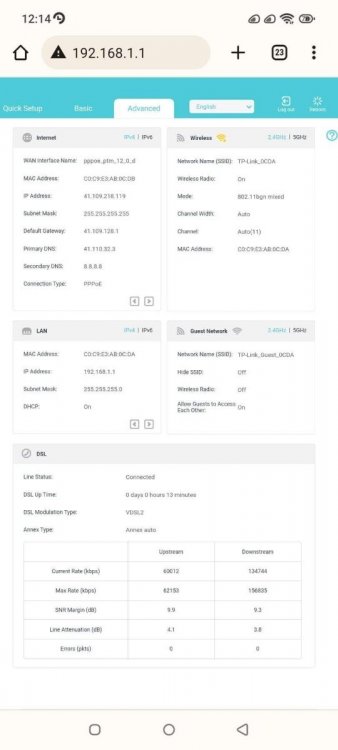

@nvr0k Bonsoir ! Et bien l’ami en question a réglé son problème et effectivement il s’agissait d’un port sur port! Ils n’ont pas désactivé l’ancien ( ATM) et donc, il y’avait un conflit entre les deux ( PTM) Donc ce matin, il a déboulé chez eux et il a demandé un reset port et un changement du mot de passe du compte et le résultat en image
@DarkMat66
Bonne nouvelle ! Content pour ton ami !
En plus, il a d’excellents stats en VDSL ! Il est en profil 17a avec Vectoring activé j’imagine ! Avait-il le VDSL déjà activé par défaut ( avant de passer à 50 méga) ou bien alors a-il été branché sur une carte VDSL ?
Je demande ça car j'ai remarqué que les clients raccordés à d'anciens MSAN ( comme ceux datant de 2014 ou 2015 par exemple, ce qui est mon cas ) n'ont pas de VDSL par défaut et ceux-là contrairement à ceux branchés à des MSAN récents sont systématiquement configurés en profil 12a sans Vectoring ni G.inp, ni Fast Path ni rien.
