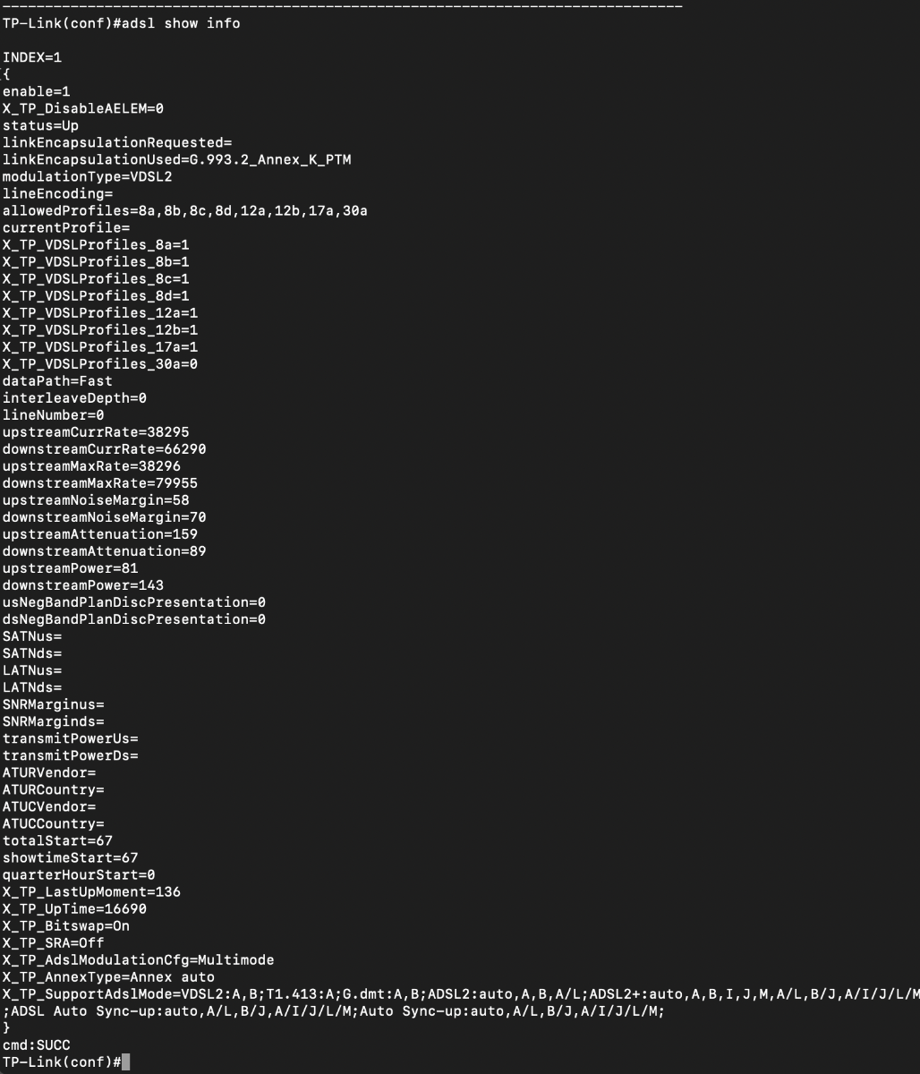

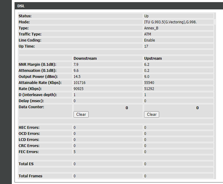

@Manigoldo Si ça ne te dérange pas plus que ça, restes-y. Et oui, je te confirme, les anciens MSAN dont le mien, viennet avec du 12a par défaut, mais upradable les doigts dans le nez. Sans compter sur smata et l’incompétence des techniciens d’AT. Ton atténuation indique combien, juste pour savoir si ça vaut le coup de monter en 17a et le 100 mega ou pas la peine.
@DarkMat66
Pour l'atténuation, récemment je commence à me demander si c'est vraiment très représentatif et indicatif de la qualité de la ligne.
En effet, chez moi en ADSL2+, elle est de 3.8, alors qu'en VDSL elle est montée jusqu’à 10. C'est quand même un sacré bond, pas vrai ?
Pour ce qui est de mon Max Rate en VDSL en Down il est quasiment de 90.000, et un UP plus de 60.000, donc je pense qu'en 17a j'ai la 100 mega à l'aise.
il y a 3 minutes, Manigoldo a dit :
@DarkMat66
@Manigoldo Assez représentative oui! Et c’est ça 10, tu devrais être à 400 mètres . Donc oui, 100 tranquille. En 17 a, tu devrais toucher les 145 en max rate et 110 en rate. Moi je suis à 12 en atténuation et je touche les 130 max rate et 98 en rate, soit 92 mega.

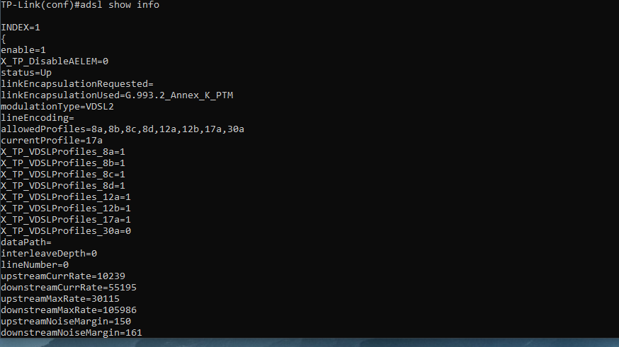

Il y a 4 heures, paschaBishop a dit :
Même @Gt3Dzétait en 12a avant de migrer vers les 100 Mbps, et j'en ai vu pas mal qui sont malheureusement toujours en 12a, on est presque en 2023 et AT ne veut pas attribuer le 17a à tout le monde pour une raison quelconque
Oui j'étais en 12a quand j'avais 50 et j'ai du batailler pour avoir le 17a en mettant 100, j'ai du rester environ une semaine a 100Mbps sans pouvoir les atteindre a cause du 12a :D
