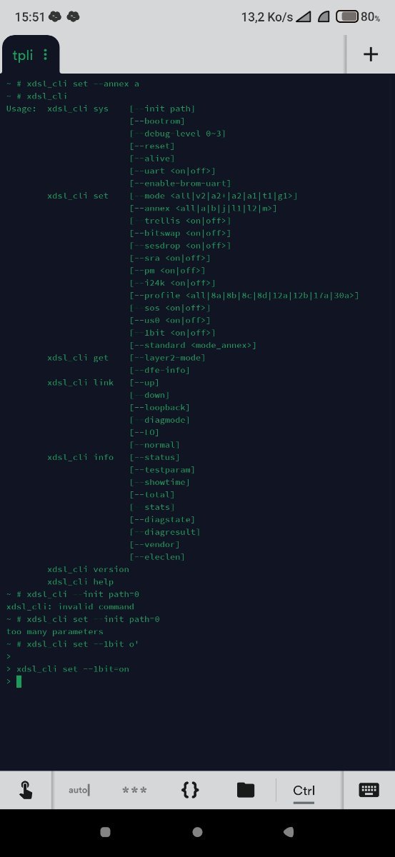

bon on fesant la commande que tu ma donnais
+xdsl_cli sys --init path 0
+xdsl_cli set trellis / 1bit sur on
ya du changement mon snr chute a 0
Mais le truc faut que je trouve comment sauvegardé les changement et voir le résultats
