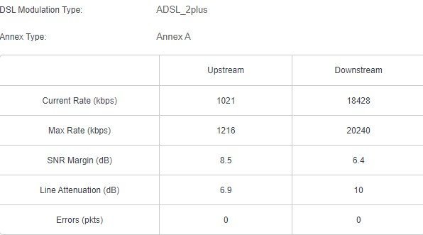

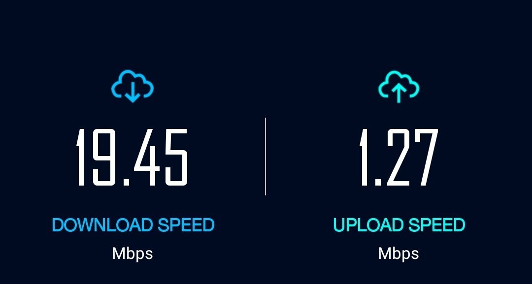

Quand je vois ces stats en 2023 la gerbe monte en moi et vous dite une bonne image quelle bonne image avec algerie telecom 😡 que du moisi.
C'est des valeurs tout à fait acceptable pour de l'ADSL..
Pour avoir mieux il faut soit passer vers du VDSL (faut être proche du DSLAM et il faut qu'il soit compatible VDSL du coup) ou alors passer en Fibre.
il y a une heure, Lyès a dit :
Tout à fait , je précise que même en VDSL la longueur d'une ligne ne doit pas dépasser 1200m , au delà de cette distance les performances de la VDSL  chutent et ne sont pas meilleurs que celles de l'ADSL . D'après les outils de calcul de la longueur d'une ligne téléphoniques postés sur le forum , cette ligne a une longueur de 724m ,elle peut supporter un débit de 24Mbps en ADSL2 et 35 à 53 MBps MBps en VDSL2 (profil 8Mhz et 12 Mhz)

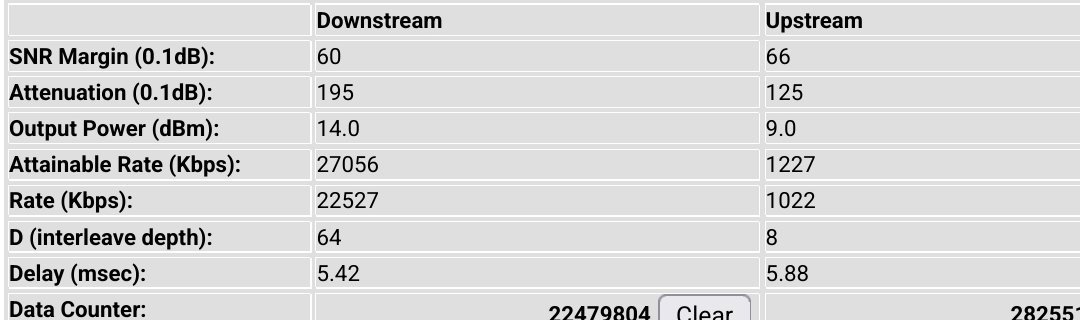

Il y a 22 heures, jiraya14 a dit :
Regarder ces stat
Pourquoi ça dépasse pas les 22000
Alors que la sync 27000
C'est la première fois que la sync atteint les 27000
Moi je croyais que la sync qui dictée combien j'aurai de débit
Normalement ça doit être 24000 le rate
Ton SNR margin est à la limite autorisé. Si le modem essaye de se synchroniser à un débit supérieur la ligne deviendra instable.
De plus les débits sont excellents. pour de l'ADSL. c'est vraiment chercher la petite bête à ce niveau :D
Le 01/05/2023 à 21:08, jiraya14 a dit :
Regarder ces stat
woah, allah ybarek!! t'es un client VVIP ou quoi 😂 t'as quoi comme modem?
edit: quelqu'un pourrais expliqué comment c'est possible d'atteindre un max rate de 27k avec une attenuation de 19? normalement c'est 21-22k avec une telle attenuation
