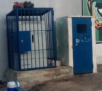

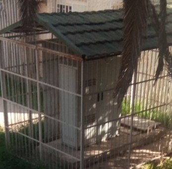

il y a une heure, WaZz a dit :
Petite question, si ce petit cabinet est un MSAN:
Alors, c'est quoi en faite ce cabinet qui fait 3 fois la taille de l'autre ?
@WaZz La réponse est simple. L’énorme armoire c’est un MSAN de 1ere génération, qui supporte l’ADSL2+, le second est un MSAN de seconde génération, à première vue Nokia, équipée nativement de VDSL.
