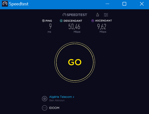

Une question un peu étrange pour ceux qui ont déjà la VDSL : Une fois qu'on vient de souscrire à une offre VDSL, faut-il attendre le coup de fil du technicien qui va nous raccorder pour commencer la configuration du modem ( pour qu'il nous donne son feu vert), ou bien on peut le faire avant son appel sans que ça cause de problème ?
Modifié par Manigoldo
@Manigoldo
il y a plusieurs mois que j'ai eu mes 50 megas...et j'avais deja mon modem configuré en VDSL 20 ! donc non aucun pepin ! mais dans mon cas le technicien m'a dit qu'il FALLAIT une intervention sur le MSAN pour basculer vers 50 ceci ne pouvait pas se faire sur PC seulement.
Donc j'ai du attendre 3 jours...puis j'ai juste verifié mon EC...et une fois j'ai vu 50 FTTC ! j'avais compris que c'etait bon !
Oui, il faut l’intervention du technicien au niveau du MSAN pour basculer pour de bon et c'est justement pour ça que je demande si il n'est pas préférable d’attendre que le technicien ait fini son boulot au niveau du MSAN pour commencer la configuration du modem chez le client.
Dans ton cas @genio, tu étais par défaut configuré en VDSL au niveau du MSAN ( car MSAN récent), tu n'as fait que monter de débit, moi ce qui m'intéresse c'est ceux qui ont été branché en VDSL a postériori.
